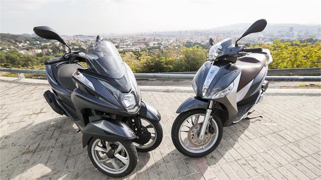

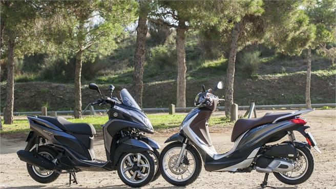

Empezando por la parte ciclo, me ha sorprendido sobremanera la cortísima distancia entre ejes del Yamaha (1.310mm), incluso menor que la ya reducidísima cota de un PCX. El Medley mide 1.390 mm. A menor distancia, mayor capacidad de maniobrar. También me ha sorprendido su estrechez; apenas tres centímetros mayor que el ya de por sí estrecho Medley (705 por 735 mm). Con el peso no ha habido sorpresas. El Tricity es 20 kg más pesado. Aunque sus 152 kg (156 con ABS) sigue siendo un valor más que razonable tratándose de un triciclo. Ahí está el Kymco People 125, con 147 kg o los GT de 125 que superan, en su gran mayoría, los 180 kg.ver galeríaPiaggio Medley vs. Yamaha TricityFotos: Maria Pujol
En cuanto a los propulsores, el Piaggio utiliza un motor de ultimísima tecnología (cilindro off-set, sistemas antifricción, Star&Stop, etc.), mientras que Yamaha recurre a un motor de penúltima tecnología destinado al mercado asiático –lo último de la marca en 125 lo hemos visto en el N-Max y su distribución variable-. Lógicamente, la diferencia tecnológica se ve reflejada en el rendimiento. El motor Yamaha necesita más vueltas -casi 1.000 rpm- para alcanzar su máxima potencia (11,01 CV) que es menor que la de su rival (12,24 CV a 8.250 rpm). Más peso y menos potencia… Veremos qué pasa en marcha.

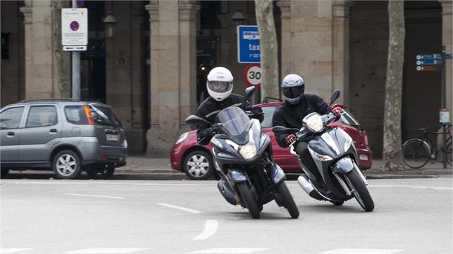

Moverte entre los coches parados es muy fácil con los dos. El ángulo de giro es casi calcado. Solo en pasos muy estrechos y ratoneros el ancho de vía del Tricity puede llegar a suponer un obstáculo. Pero, francamente, no he encontrado diferencias importantes en cuanto a manejabilidad salvo por el peso. Los veinte kilos de más del Tricity se notan, aunque su asiento, más bajito (780 mm por 800 mm) ayuda a lidiarlos. Es más, creo que los usuarios de estatura contenida posiblemente os encontréis más cómodos con el Tricity.

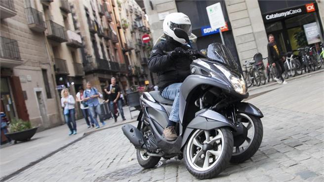

Frenando, el Tricity está un paso por delante. Disponer del contacto de dos neumáticos (doble superficie de contacto) y dos discos (doble capacidad teórica) es definitivo. Y más si toca circular sobre mojado o pavimentos con adherencia precaria. En este entorno la seguridad que ofrece el Tricity no tiene parangón. Me ha gustado especialmente el tacto de los frenos del Yamaha. Son francos y potentes. El trasero incorpora un sistema de ayuda en la frenada que envía de forma automática presión de frenado al eje delantero. Este sistema no está exento de impertinentes movimientos parásitos en las manetas, pero el reparto de la frenada me ha parecido ideal para ayudar a los que tengan poca experiencia. Vaya lo uno por lo otro. El Tricity que nos han dejado era la versión sin ABS. Con ese elemento debe ser fantástico. En el Piaggio, el ABS delantero está bien regulado. El trasero no tanto. Salta antes de lo esperado y lo hace con una lenta y molesta cadencia entre pulsos. Nada que ver, por poner un ejemplo,  con el refinado Bosch M 9.1 del “new” Grand Dink que probamos hace unos días.ver galeríaPiaggio Medley vs. Yamaha Tricity
Afrontando baches, alcantarillas y demás irregularidades el Tricity me ha parecido más cómodo. Los muelles de sus suspensiones son más suaves y los hidráulicos trabajan un poquito mejor. Sobre todo los traseros.

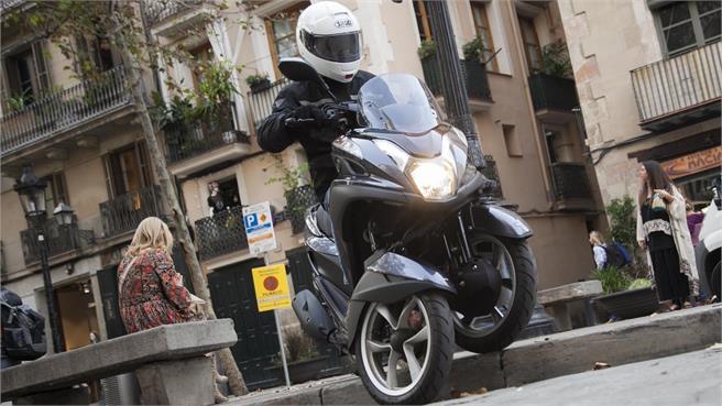

Otro de los atributos de Tricity es el aplomo y la seguridad que ofrece subiendo o bajando bordillos. La segunda rueda es un verdadero quitamiedos.

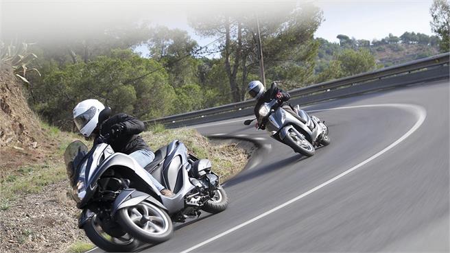

Curveando, el Medley, sin el peso delantero del sistema de dos ruedas, cambia de dirección como una mosca. Pero la estabilidad y el aplomo del Tricity impresionan. Apoyarte en dos ruedas confiere una sensación de conducción única. Diversión y seguridad todo en uno. Aunque el Medely es más directo y, si se me permite, más “deportivo”. Rozar con el caballete en las curvas no será fácil. O al menos, mucho más difícil que hacerlo con el Yamaha.
