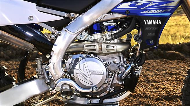

La nueva 450 cuenta con la parte superior del motor completamente renovada con una culata más baja y compacta, un nuevo árbol de levas y una cadena de distribución más corta (pasa de 122 a 118 eslabones). Todo ello contribuye a una centralización de masas que hacen la moto más fácil de llevar y menos exigente.
El pistón tiene ahora más compresión y la biela es más larga. Con ello se reduce la inclinación durante el giro del cigüeñal reduciendo la fricción en un 2%.
La Biela pasa de 103mm a 104.5mm.
Además se ha optimizado la leva de escape y el ángulo entre válvulas es ahora 7º menor pasando de 21.5º a 14.5º.
El culatin es ahora de magnesio y se ha reducido en culata, árboles de levas y válvulas un 13% de peso.
La combustión es ahora más eficaz gracias a su nueva cámara y forma del pistón. Dicha cámara de combustión ha sido reducida aumentando así la relación de compresión, pasando de 12.8 a 13.0:1. El pistón recibe también nuevo diseño con la cabeza hundida y un menor peso. Con todos estos cambios la bujía cuenta ahora con el electrodo 4.9mm más largo.
ver galeríaGama Yamaha YZ & YZ-F 2020YAMAHA MX Pro Tour 2020
Los colectores de Admisión y Escape han visto su forma modificada, (Diámetro del colector 3.2mm mayor en su conexión) ganando volumen y eficiencia y un mayor flujo de aire cuando la válvula está en apertura media total.
Encontramos también nuevo filtro de aire con mayor flujo de aire y nuevo setting de la ECU.
El interruptor de mapa de motor de selección entre los 2 mapas permite cambiar entre ellos en marcha. (Pulsación rápida de 0.2 segundos para cambiar entre mapas)
Los mapas se pueden cargar mediante la app Power Tuner que además permite crearse mapas propios adecuando el comportamiento del motor al gusto de cada uno y para cada circuito.
El botón del LCS (Launch Control System) se ha movido de la izquierda a la derecha.
Con todas estas modificaciones se ha conseguido una combustión más eficiente, más potencia en altos y un comportamiento más suave y lineal con mayor tracción. Además la suavidad de cambio entre 2ª 3ª 4ª ha sido también notablemente mejorada.
