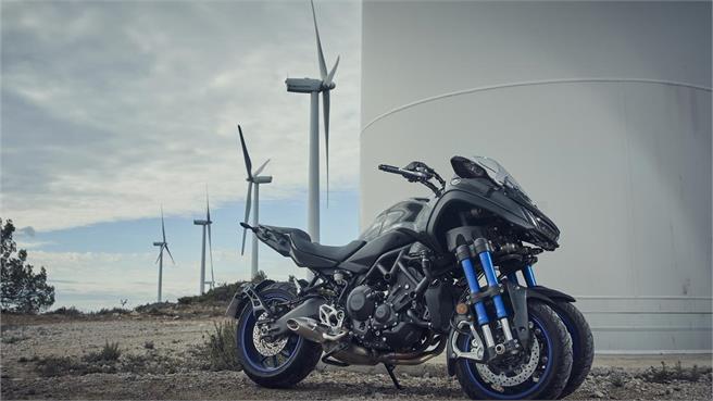

Ingeniería

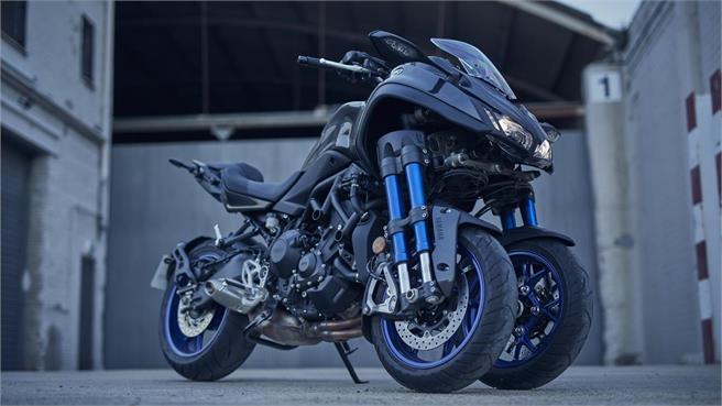

Pero si hay algo digno de admiración a parte de su funcionamiento, este es sin duda el sistema delantero utilizado. Si lo observamos con detenimiento, se puede entender la razón de estás buenas sensaciones. Dos ruedas de 15 pulgadas se encargan de que la moto pise es asfalto de manera ejemplar.
Esta medida es la habitual en los maxiscooters y en especial del que sigue siendo el rey de la categoría en Yamaha T-MAX. Esta medida es perfecta ya que permite una fuerza centrífuga reducida lo que contribuye a la sensación de agilidad que da la Niken. En la rueda trasera se ha optado por una 17 pulgadas igual que en la MT-07. ver galería

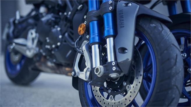

Pero tan importantes son las ruedas como las suspensiones. En la Niken salta a la vista un sistema de suspensión delantero de doble horquilla. Las dos barras están puestas una delante de la otra en vez de en paralelo.Me sorprendió muchísimo su capacidad de transmitir seguridad en todo momento
Realmente la única que amortigua es la situada en la parte trasera ya que la delantera está vacía por dentro y solamente ejerce como elemento rígido. Otro punto que salta a la vista es que las horquillas van situadas por el exterior de cada rueda, lo que rompe un poco con lo visto hasta el momento en los triciclos ya comercializados. Las horquillas están controladas con un sistema Ackermann de doble trapecio que aseguran una estabilidad total. El sistema está muy bien diseñado y eso se nota cuando conduces la Niken.
