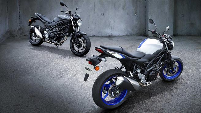

En 1999 surgió de Suzuki uno de los modelos más exitosos de la marca. Se trataba de la naked SV 650, que hoy con un acumulado de 410.000 unidades vendidas, la representa esta de 2016 la 4º generación de esta bicilíndrica de media cilindrada.
Después del tropiezo con la tercera, la SFV 650 Gladius, vuelven al concepto original para recuperar el terreno perdido. No es que no fuese bien la anterior, simplemente se aburguesó demasiado hasta el punto que el producto naked bicilíndrico sport con el que arrancó, perdiese esa condición de ligera y divertida moto en busca de más confort, acompañada de una silueta demasiado ovalada en sus formas y de colores pastel poco agraciados… Las cifras de ventas de la SV 650 nada tienen que ver con las de la SVF 650.
En España las necesidades vuelven a ser como las de antaño, como aquellas de los ’90. Por aquel entonces las motos deportivas y caras se vendían, pero la realidad era la compra de las Suzuki GS500 o las Honda CB500, motos bicilíndricas que además de ajustarse económicamente, eran perfectas escuelas de aprendizaje. Monturas ideales para el día a día. Suzuki en 1999 lo bordó con la llegada de la SV, donde se llegaron a liar la manta a la cabeza con un chasis en aluminio, cuando sus rivales andaban con acero.
Hoy el motor de la SV 650 ha sido profundamente revisado, aportando hasta 60 nuevos componentes que lo hacen subir en 4CV más que la Gladius, con todo el mérito que supone conseguirlo pasando la exigente normativa Euro4: basta decir que para que KTM decida dejar de fabricar motos de enduro de 125cc y 2T, han de ser realmente duras…
Se planta con 76CV, con la buena nueva que además adelgaza en 8 kilos respecto a su predecesora y eso que el bastidor se mantiene en acero como en la Gladius: en las SV siempre fue de aluminio. Pero también existen 80 partes nuevas fuera del motor que han conseguido que esta nueva SV650 sea realmente estilizada. Han perfilado una moto esbelta y compacta, que seduce rápidamente aquel que busque un modelo utilitario pero no exento de pasión por la diversión y curvear…
El regreso de una ideaver galeríaSuzuki SV 650 ABS
Crear una moto práctica y divertida fue el planteamiento desde el inicio de la creación de la primera SV 650. Pero ahora además también tenía que ser bonita y atractiva, con ese punto sport que tanta admiración despertó cuando apareció ahora hace 17 años.
Se han dejado de florituras como sucedió en la Gladius, volviendo a líneas limpias y sencillas. El diseño es agraciado, rodeando y dejando ver bien la belleza del motor bicilíndrico a 90 grados y destapando incluso partes del subchasis. Se consigue un volumen más contenido, dejando las voluptuosas formas del depósito de la Gladius y reduciendo presencia de fibras y plásticos… Se consigue así que también “entren” en ella más usuarios, tomando especial atención a la altura del asiento, que con sus 785mm representa la opción más baja del segmento naked entre 600 y 800cc. Para conseguirlo, asiento y depósito de combustible son los grandes culpables. El primero de ancha planta, deja buen espacio para el apoyo de nuestras posaderas y aunque es verdad que el mullido no es para tirar cohetes porque a simple vista parece un asiento rebajado opcional, después te das cuenta que no está nada mal para una sport. El depósito es bastante más estrecho y un poco más alto, consiguiendo que se arqueen menos las piernas, pero pierde 0’7 litros respcto a la Gladius…. Así pues un usuario de 1,70cm llega perfectamente al suelo, mientras que uno de 1,60cm llegará de puntillas, pero sin jugársela en las maniobras…

La nueva SV 650 en el Salón de Milán del pasado año me gustó, pero sí que es verdad que no llamaba la atención en demasía respecto a otros modelos. Quizás el no sumarse descaradamente a las últimas tendencias del mundo de Cafe Racer fue el motivo, pero por primera vez en su catálogo han diseñado opciones muy interesantes si queréis buscar las últimas tendencias urbanas en las dos ruedas… Así que en el catálogo encontrareis intermitentes LED, Asiento estriado más deportivo, cúpula opaca del mismo color que la moto, quilla, placas porta números en los laterales o el escape homologado Yoshimura
Pero soy más de los que les gusta valorar los adelantos técnicos, así que cuando me comunicaron que la SV 650 pesa 8 kilos menos gracias al ahorro de 3,5 kilos en el escape, al kilo del ABS y a los 3,5 kilos de la carrocería y exteriores, entonces es cuando presto mucha atención al trabajo de los ingenieros: conseguirlo sobre una moto que costará 6.669€ roza la proeza.
Es verdad que la moto en vivo transmite  clarísimamente una imagen más esbelta y liviana que la Gladius, vistas una al lado de la otra. Los 65mm menos de anchura de depósito de combustible junto a los 30mm menos de asiento, muestra que su seducción está en tener más por menos, porque sobre ella te sientes cómodo al momento, como si fuera tu moto de siempre. De hecho y comparando con la Yamaha MT-07 y la Kawasaki ER-6N, sus máximas competidoras, esta Suzuki está 20mm más bajo su asiento, por lo que las piernas quedan algo más dobladas sobre los estribos: sus dos rivales están a 805mm.ver galeríaSuzuki SV 650 ABS
La puesta en marcha nunca fue un problema ni en este modelo ni en ninguna Suzuki, así que me sorprende que como en la GSX-S 1000 opten por el Easy Star. Un simple pulsado rápido sobre el botón de puesta en marcha es suficiente para que el motor de arranque sin necesidad de mantenerlo pulsado, pero como arranca al segundo apenas se aprecia: recuerdo este procedimiento de arranque en las Ducati 999, pero en aquellas se justificaba…
Nuestra unidad en color blanco con dos rallas descentradas en medio del depósito en azul, también me recuerda a aquellas Monster S4 de mediados de año 2.000 que las aportaban. Solo en esta versión se combina con llantas azules… Así que en la roja y en la azul, las rallas pasan a blancas combinado con llantas negras: en el caso de la negra no existen raya alguna sobre el depósito. Me gustó mucho el detalle del asiento, que si bien el pasaje pierde los grandes asideros de su predecesora, en esta han pensado en poder agarrar la carga con unos soportes de tela recogidos bajo el asiento.
