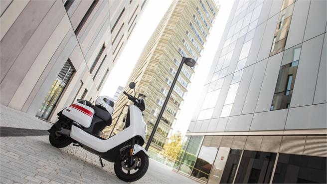

A primera vista el N-GT destaca por su elaborado diseño y por estar repleto de detalles tecnológicos.
Mirándole las tripas, vemos que es un scooter compacto, parecido al Vision de Honda (su distancia entre ejes -1280 mm- es casi calcada), que el chasis es de tubo, que las suspensiones son hidráulicas y que los frenos, en ambos ejes, son de disco. Lo habitual.
Su potencia, según la ficha técnica oficial, es de 3,5 kW (4,6 CV). NIU declara 3 kW de potencia nominal y 4 kW de potencia máxima (5,44 CV). Tiene tres programas de motor: económico, dinámico y deportivo; con este último alcanza los 70 km/h.ver galeríaNIU N-GT: Scooters eléctricoFotos: María Pujol
El motor lo fabrica Bosch. Es del tipo “brushless” (sin escobillas) y va anclado directamente a la rueda trasera, lo que reduce notablemente las pérdidas mecánicas por transmisión. Dispone de un sencillo sistema de regeneración de energía, denominado EBS, que solo actúa al accionar los frenos.

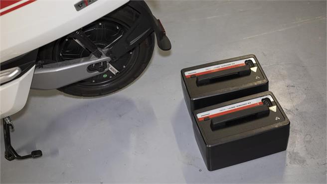

Las baterías –lleva dos- están compuestas por cientos de pilas Panasonic 18650 de ion de litio conectadas entre sí –su formato es muy parecido al de las “AA” de toda la vida pero 15 mm más largas y 4 mm más anchas-. Cada paquete, según NIU, pesa 11 kg. Se recargan mediante un enchufe doméstico. Trabajan con 60 V y 35 Ah por lo que su capacidad nominal es de 2,1 Kwh (4,2 kwh en total). De controlar y proteger su funcionamiento (tensiones, cargas/descargas, temperatura, etc.) se encarga un sistema denominado BMS. Según NIU, admiten 600 ciclos de carga –unos 50.000 km- y su vida útil es de cinco años. Están garantizadas por tres y su precio unitario, como recambio, es de 1.380 euros IVA incluido.ver galeríaNIU N-GT: Scooters eléctrico
La autonomía declarada, con una carga de 70 kg, es de 170 km con el modo de motor económico (e-save), de 120 km con el dinámico y 95 km con el deportivo. Veremos.

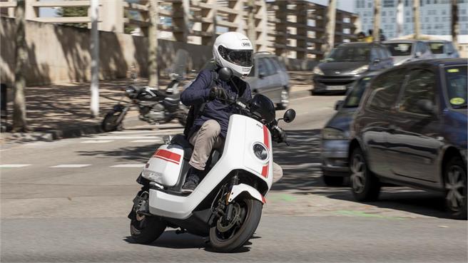

Te sientas, le das al contacto y te quedas impresionado por la luminosidad de su cuadro de relojes. La lectura de los datos es facilísima y la información está muy bien distribuida. De lo mejor que he visto en un scooter ciudadano.
El tacto del acelerador al arrancar es relativamente predecible. Basta cogerle el truco para empezar a moverse con suavidad. No sucede lo mismo cuando abres “gas” desde cerrado a poca velocidad, entre 5 y 15 km/h, o sea maniobrando entre los coches parados. Ahí, la respuesta puede llegar a ser un tanto errática, incluso brusca.

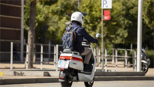

La posición de conducción del N-GT denota ciertas trazas orientales. Lo digo por el tamaño. El espacio es contenido y el suelo está demasiado cerca del asiento. Con mi estatura -1,75- las piernas quedaban más flexionadas de la cuenta con la sensación de ir sentado en la sillita de un niño. Eso sí, el espumado del asiento me ha parecido francamente confortable.ver galeríaNIU N-GT: Scooters eléctrico
Echar el pie a tierra no será un problema. El asiento no está muy alto (a 740 mm del suelo).
El radio de giro es correcto para zigzaguear. El manillar -bien resuelto ergonómicamente- es un poquito ancho. Los retrovisores cumplen.
Las suspensiones, con unos muelles más bien firmes y una amortiguación de carácter comercial, no acaban de filtrar las irregularidades del asfalto como deberían.
La frenada me ha parecido más que suficiente teniendo en cuenta sus prestaciones. No dispone de ABS. En su lugar han montado un asistente de frenada que reparte, de forma autónoma, la presión en ambos ejes solo con accionar el freno trasero. Un sistema, por cierto, muy bien ajustado ya que apenas genera interferencias en el tacto de freno delantero.ver galeríaNIU N-GT: Scooters eléctrico

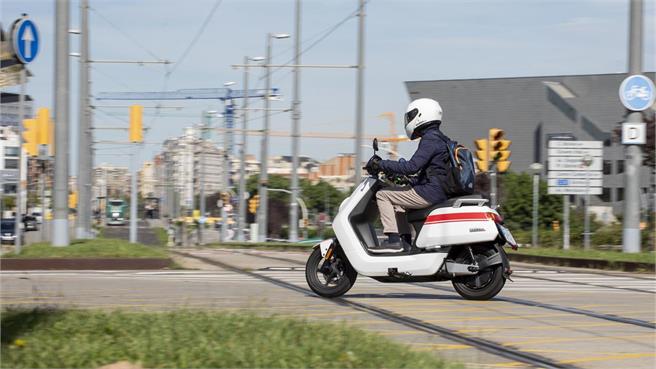

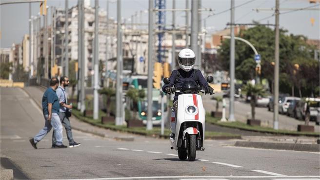

En modo deportivo el motor tiene cierto picante. Con el económico, la reducción de prestaciones no me hizo sentir del todo cómodo entre el nervioso y exigente tráfico barcelonés. Cosa distinta será en las zonas rurales. Allí, las cosas suelen transcurrir a otro ritmo…
Con el dinámico, la aceleración es homologable a la de cualquier 125 hasta que llegas a los 40/45 km/h. A partir de ahí, la llegada de potencia se va atenuando y los 125 “Deluxe” se te empezarán a escapar ligeramente. En cualquier caso, para ir por ciudad, que es su cometido, tendrás más que de sobras.
Para moverse por las vías de circunvalación, tipo Rondas de Barcelona o M-30, el modo deportivo te llevará a unos buenos 70 km/h, o incluso más, si las condiciones son favorables, hablo de marcador. Por cierto, incorpora un mecanismo de fijación de velocidad tipo “control de crucero”. Otro detalle distintivo.

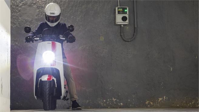

Cargarlo en tomas públicas (centros comerciales y demás) no va a ser fácil. La mayoría solo ofrecen tomas del tipo “Mennekes” con 5 conexiones en las que no encaja su enchufe. Una conexión dual aumentaría sus las posibilidades.
También puedes recargar las baterías en casa, aunque no deja de ser un engorro: sácalas, súbelas, busca un lugar de carga ventilado y finalmente vuélvelas a montar. Por cierto, los complementos de carga exterior (trasformador y repartidor) no caben en la moto. Necesitarás una mochila.
