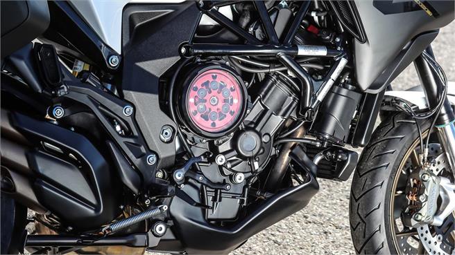

Realmente el embrague Rekluse utilizado en la Lusso está hecho a medida para la tricilíndrica italiana y desarrollado conjuntamente con el departamento de desarrollo. Es un embrague totalmente mecánico pero asistido electrónicamente por la centralita. Funciona de la siguiente manera: siempre tendremos que actuar físicamente sobre la caja de cambio para subir y bajar marchas, asistido por el shifter up & down, pero el embrague no es necesario agarrarlo en ningún momento.ver galeríaMV Agusta Turismo Veloce 800 SCS
No es un cambio automático, sino un embrague automático, lo que monta la Turismo Veloce y realmente no se necesita más para descansar el puño mientras se circula por el bullicioso transito de una gran ciudad como podría ser Milán. Ya que la mayor diferencia donde notaremos un sistema de este tipo es por el trafico de una ciudad ya que por carretera y si estás acostumbrado a un shifter casi no se nota la diferencia.
