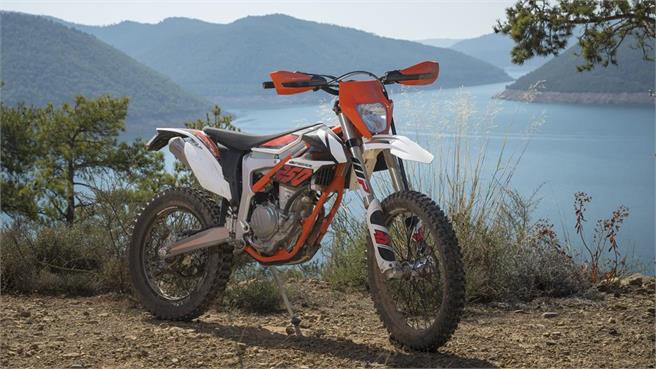

Novedades destacablesver galeríaKTM Freeride 250 F

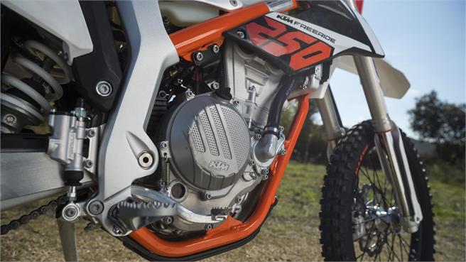

La nueva Freeride da un paso importante y sustituye los dos modelos precedentes. La Freeride 350 con motor de 4 tiempos y la Freeride 250 R de dos tiempos. Las dos rendían una potencia similar de 25 CV pero con los caracteres propios de cada motor.
El nuevo modelo se posiciona a medio camino de estos dos modelos ya que la cilindrada es 250 pero de 4 tiempos. La potencia declarada para este nuevo modelo Euro4 es de 20,5 CV pero es fácilmente deslimitable en la primera revisión para que alcance los 26 CV. El motor utilizado es el de la versión EXC 250 F 2017 de Enduro con inyección electrónica. La filosofía de la Freeride tendría que llamarse “Ready to Fun”
El otro punto importante que estrena este modelo son las suspensiones. Se estrenan unas WP Xplor con una horquilla de 43 mm y totalmente regulable. El diseño de horquilla tiene muelles a ambos lados, pero funciones de amortiguación independientes en cada botella de la horquilla: la amortiguación de compresión se encuentra en la izquierda y el rebote en la derecha. La amortiguación se ajusta de manera práctica con gran precisión mediante mandos en la parte superior de los tubos internos de la horquilla.ver galeríaKTM Freeride 250 F
El nuevo amortiguador WP PDS Xplor es el complemento ideal para la nueva horquilla WP Xplor 43, a la vez que ahorra 430 g de peso en comparación con el anterior modelo. Este amortiguador utiliza el sistema PDS para dar progresividad mediante un segundo pistón de amortiguación que usa una copa cerrada hacia el final de la carrera, lo que da mayor resistencia frente a que haga tope.El motor utilizado es el de la versión EXC 250 F 2017 de Enduro
Como siempre en amortiguadores de calidad puede ajustarse en compresión y el rebote y ofrece ajustes independientes de compresión a altas y bajas velocidades. Un dato importante es que la altura del asiento puede bajarse 25 mm con un kit opcional disponible a través del programa KTM PowerParts.

El chasis ha sufrido algunos cambios mínimos para un mejor equilibrio. Por ejemplo la pipa de dirección es más larga para una mejor estabilidad. Los anclajes del motor también son nuevos para que el peso sea un poco mas bajo y se transmitan menos vibraciones. Todo en esta moto está pensado para hacer la experiencia de pilotarla sea lo más agradable posible. Obviamente la mayor comodidad posible es el arranque eléctrico.
Se ha sustituido la batería por una de iones de litio más potente y ligera. La moto arranca con solo pulsar el botón de arranque ya sea en frio o en caliente. Se ha estrenado un clausor con llave para dar el contacto a la moto, además cuenta con bloqueo de manillar también bajo llave. Este punto que puede parecer una tontería es importante si se quiere dejar la moto aparcada y evitar sustos. ver galeríaKTM Freeride 250 F
