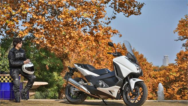

La moto que pudo ser un scooter y no quiso
ver galeríaHonda IntegraFotos: Félix Romero
El T-Max de Yamaha, el C-Sport de BMW  y el SRV de Aprilia serían, sobre el papel, los rivales directos de este Integra. Todos ellos scooters más duros que puros por pretender acercarse en prestaciones a una moto de media/alta cilindrada.
Pero el Integra, salvo por las formas, tiene poco de scooter. Lo delatan sus marcadores: llantas de 17’ o sea, de moto, horquilla y tija de moto, suspensión con basculante de aluminio y progresividad variable “pro-link” de moto, distancia entre ejes –larga, sí- pero dentro de los parámetros de una moto y, lo más importante: no utiliza una transmisión CVT o de variador. Diréis que es automática. Y sí, lo es, pero secuencial con seis marchas. Nada que ver.
¿Y a quién puede interesar el Integra? Pues a cuarentones y cincuentones con ganas de retomar la pasión de ir en moto dejada en su juventud pero sin demasiadas complicaciones. Eso es: que tenga una conducción fácil (automático), que sea accesible o, al menos, más que una Trail o una GT (altura y medidas controlables), con prestaciones (750cc), con representatividad (precio) y, a ser posible,  que no asuste mucho a la pareja: si sólo es un scooter, cariño… Justo el nicho que Yamaha descubrió y antendió,  allá por el 2002, con el T-Max.
