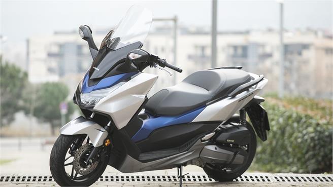

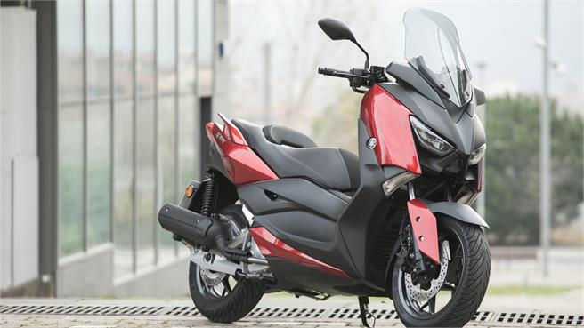

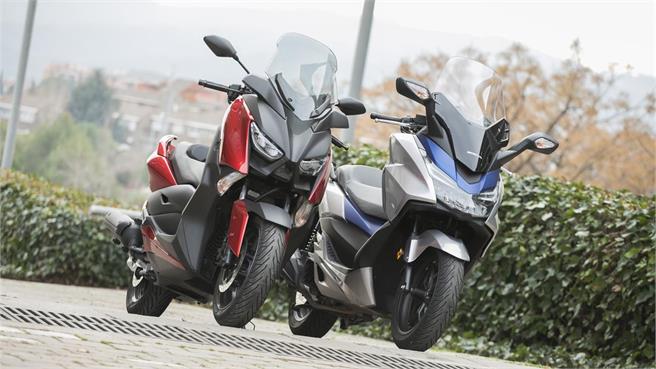

Tratándose de scooteres de lujo, qué menos que empezar con los acabados y el equipamiento. Pues bien, echando un vistazo a la carrocería, a la calidad de los plásticos, a las molduras y a las juntas, el Honda me ha parecido un poco más elaborado. Lo vemos con el uso de plásticos de diversas texturas. No obstante, el Yamaha también está a muy buen nivel como vemos, por ejemplo, con ese asiento de trabajadas formas e incrustaciones metálicas.ver galeríaPara inconformistasFotos: María Pujol
Ojeando los cuadros de mandos, decir que ambos son de clara inspiración automovilística; un claro guiño a los convalidados del B. Ambos disponen de grandes relojes analógicos (velocímetro y tacómetro), pantallas de ordenador y numerosos testigos repartidos por el tablier. Son dos cuadros muy completos.
Aunque si entramos en detalles, el cuadro del Yamaha ofrece información que el Honda no tiene como los “trip’s” de cambio de polea, de tiempo en viaje y de velocidad media o datos como el voltímetro, la temperatura exterior o la presencia de hielo en el pavimento, aunque lo más importante es la gestión de la información. En el Yamaha accedes desde un práctico y bien situado (en la piña) mando, mientras que en el Honda debes detenerte, soltar la mano del manillar y pulsar los diminutos botones de goma situados en el cuadro.Ofrecen una capacidad de carga espectacular, caben dos cascos integrales y sobra espacio
En los dos, la capacidad de carga es espectacular. Caben dos cascos integrales y todavía queda espacio para los guantes, alguna bolsita y demás. En el interior del cofre del Yamaha han instalado una luz de cortesía. El Honda no la lleva, aunque han tenido el detalle de añadir un práctico separador de carga desmontable. Los dos llevan guantera. En el Yamaha hay dos y una con cierre por llave. En el Honda solo hay una y cierra a presión.ver galeríaPara inconformistas
Y hablando de cierres, los dos equipan llave inteligente de proximidad. La gestión se realiza desde un mando giratorio. Decir que el mando del Honda, además de estar retro iluminado, ofrece un tacto algo más preciso.
Subirlos al caballete es realmente fácil en los dos. Ambas marcas se han preocupado de su cinemática. Es de agradecer.
En cuanto a la iluminación no hay grandes diferencias. Los dos montan un completo sistema LED salvo en los intermitentes. Verdaderamente, estamos ante dos vehículos de primer nivel. Vamos a probarlos.
