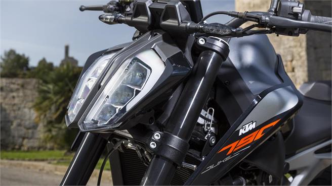

Comparando el equipamiento, vemos que solo KTM apuesta por la solución “full LED”. El resto, en mayor o menor medida, recurren a las bombillas de incandescencia para la iluminación.ver galería

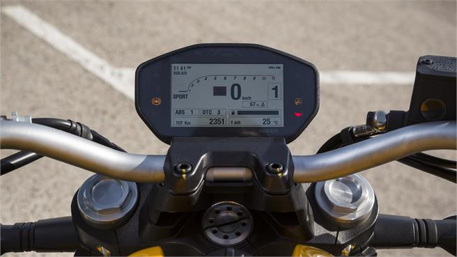

El mejor cuadro de relojes está en la Ducati. Su visibilidad es clara. El orden y disposición de la información es muy útil y sus grafías derrochan elegancia. Además, la gestión de la información es fácil e intuitiva.
