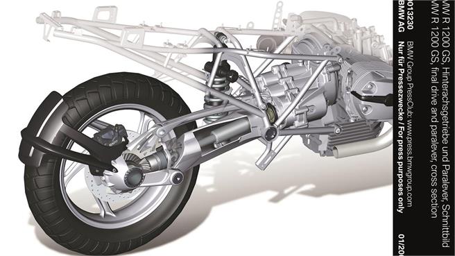

BMW, para ganar 15 CV y quitar 25kg, tuvo que empezar casi de cero. El motor dispuso de nuevos cárteres y componentes internos (pistones, cigüeñal, embrague, etc.), incorporando un árbol contra rotante para reducir sus vibraciones. Entre unas cosas y otras el motor fue aligerado en un 8% (3kg.).ver galeríaBMW R1250 GS la última en llegar, la más avanzada

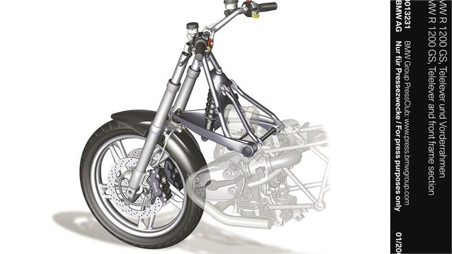

La estructura ciclo siguió siendo auto portante (motor como núcleo de soporte), pero con nuevos sub chasis y un Telelever reestudiado. Redujeron el avance, la distancia entre ejes y el peso no suspendido (llantas más ligeras). Mejoraron los frenos (tacto y potencia) incorporando el sistema “Evo” y mantuvieron el ABS integral en opción. Pocas motos lo ofrecían.ver galeríaBMW R1250 GS la última en llegar, la más avanzada

En la ciclo, BMW mantuvo la estructura auto portante incorporando un Telelever rediseñado. Aumentó la distancia libre al suelo en 8 mm. Cambiaron los neumáticos (más anchos y con un perfil más bajo), retocaron ligeramente el avance en busca de una mayor agilidad (de 101 mm a 99,6 mm) pero no se atrevieron a jugar con la distancia entre ejes (1.507 mm), la más corta y con diferencia, de toda su categoría. Los frenos recibieron pinzas mono bloque. El peso creció nueve kilos (238 kg).ver galeríaBMW R1250 GS la última en llegar, la más avanzada2014 BMW llegó a las 500.000 unidades con la GS.
