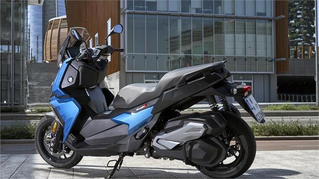

Tras oír a los responsables del desarrollo del C 400 X, creo que la intención de BMW ha sido la de ofrecer un scooter lujoso, ágil y fácilmente distinguible. De ahí su alegre motor, sus dimensiones compactas, su contenido peso, su larga lista de accesorios “premium” y una presencia claramente diferenciadora.ver galeríaBMW C 400 X: A por todas

Los datos de la ciclo nos llevan a pensar que BMW ha querido acercar, en la medida de lo posible, su geometría básica a la de una moto. Lo vemos con su distancia entre ejes de 1.565 mm –la más corta de la categoría-, con el agresivo valor del avance de la dirección de tan solo 81 mm -Suzuki declara 102 mm en su Burgman- o con esos 204 kg  en orden de marcha que lo convierten en uno de los scooteres más ligeros de su categoría.
La estructura del chasis es la habitual multitubular en acero. Han puesto especial atención en el sistema de conexión chasis/motor -que hace las veces de basculante- combinando estructuras metálicas con gomas, en busca de una flexibilidad controlada capaz de absorber un mayor número de vibraciones sin llegar a afectar a la estabilidad de guiado.

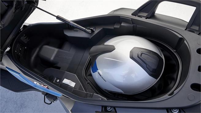

La capacidad de carga es solo correcta. Bajo el asiento caben dos cascos, y uno de ellos deberá ser abierto. El integral lo podrás alojar accionando el Flex case, un sistema que ya hemos visto en el C 650 Sport. Una solución que, a costa de sacrificar espacio de carga en marcha, permite montar una rueda trasera de mayor diámetro, lo que supone una clara mejora en la estabilidad. Delante, tras el escudo, encontrarás dos guanteras y una toma USB para cargar el teléfono.ver galeríaBMW C 400 X: A por todas

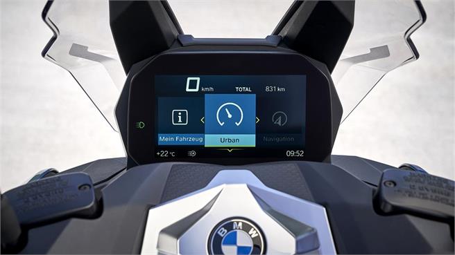

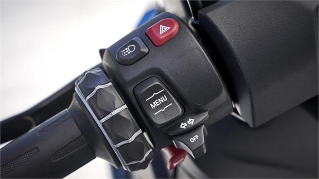

El cuadro de relojes de serie está inspirado en el del C 650. En opción tienes una pantalla TFT, de 6,5 pulgadas, desde la que accedes a las funciones de conectividad, vía Bluetooth (llamadas, GPS, lista de música, etc.) de tu teléfono inteligente. También incluye un vistoso ordenador de a bordo. El acceso a toda esa información se efectúa desde el puño izquierdo con la típica “ruedecilla” de BMW. Descargando la App Motorrad Connected, de forma gratuita, podrás gestionar más datos sobre el trayecto, estadísticas de viaje, etc.
