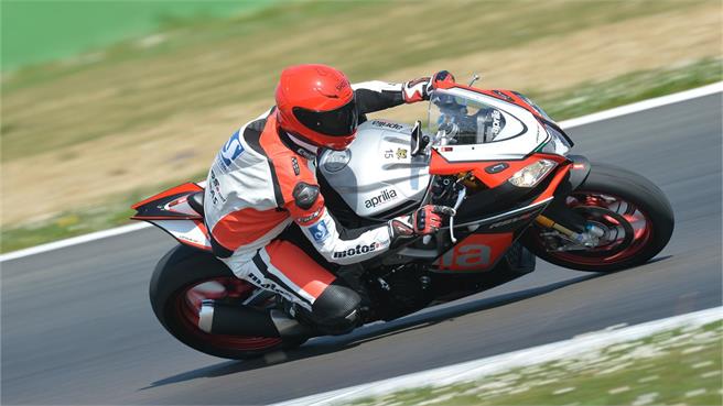

En esta ocasión nos desplazamos hasta el mítico circuito de Misano donde una pista recién asfaltada nos esperaba para poder probar la renovada arma de Noale. Los números hablaban por si solos ya que la potencia del modelo en cuestión había pasado de 180 CV a los actuales 201CV declarados. Con anterioridad un servidor había podido probar la versión RSV4 APRC réplica Max Biaggi quedando maravillado por su increíble potencia desde cualquier régimen, por lo que no esperaba menos de esta reedición 2015.

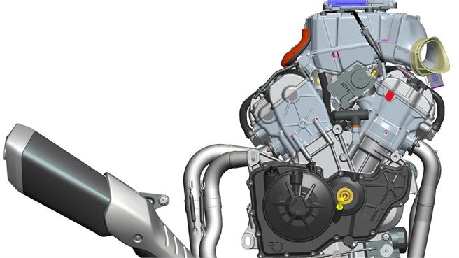

Para conseguir esta mejoría de casi 20 CV el departamento de carreras Aprilia Racing ha trabajado  para adaptar la tecnología acumulada durante todos estos años de éxitos a las moto de serie. A grandes rasgos se podría resumir en una importante rebaja de peso en casi en la totalidad de componentes internos del motor. Los responsables del proyecto nos comentaron que los objetivos del nuevo proyecto V4 fueron claros: aumentar la potencia en todos los rangos, superar el umbral de los 200 CV y al mismo tiempo aumentar el ya generoso par motor a cualquier régimen. Para lograrlo el trabajo se ha dirigido a disminuir la fricción interna, mejorar la eficiencia de combustión y la eficiencia dinámica de fluidos, así como aumentar el régimen máximo de revoluciones.
El nuevo V4 a 65° tiene una nueva caja de filtro de aire con elementos y unos nuevos inyectores superiores mientras que los conductos de admisión de altura variable han sido rediseñados para beneficiarse de una gama aún más amplia durante su recorrido respecto a modelos anteriores. Cada bancada de cilindros tiene una unidad servo específica para el accionamiento de sus dos cuerpos de mariposa. Con el fin de mejorar el rendimiento de la dinámica de fluidos, se han rediseñado los conductos de admisión y de escape de las culatas con nuevas geometrías y con mecanizados con control numérico. Las cámaras de combustión ya no se obtienen a través de un proceso de fusión, sino por un proceso de mecanizado por control numérico mucho más preciso.
Con el fin de mejorar la fiabilidad y la precisión en condiciones extremas se ha aumentado la altura en las juntas de asiento de las válvulas y la refrigeración interior, lo que modifica el circuito de descarga de aceite.
ver galeríaAprilia RSV4 RR y RF
Para aumentar el régimen de giro máximo se ha realizado un minucioso estudio para aligerar las partes en movimiento de los elementos integrantes de las culatas. Las cuatro válvulas son ahora de titanio y de 33 mm, los muelles de las válvulas son completamente nuevos y los empujadores y las tapas están aligerados. También los árboles de levas tienen un perfil nuevo y han adelgazado 600 gramos. En el cigüeñal también han habido cambios y ahora dispone de muñequillas reducidas a 36 mm de diámetro y 450 gramos más ligeros, mientras que unas bielas especiales son 400 gramos más ligeras también.La actual campeona del mundo de SBK aumenta su potencia 20CV
Siguiendo los parámetros de la moto de carreras el sistema de lubricación ha sido rediseñado y optimizado. Un nuevo colector de aceite garantiza una mayor proyección sin importar en que posición se encuentre el motor para disminuir el mínimo la fricción.
También es nuevo el conducto de admisión de la bomba de aceite, ahora equipado con una nueva válvula de sobrepresión y un filtro en una posición optimizada. Los inyectores de aceite de refrigeración de los pistones también han sido reemplazados y la caja de cambios tiene ahora un circuito de lubricación hidráulica directa.
El sistema de escape se ha rediseñado por completo, así como también la gestión electrónica de la válvula de escape, ahora equipada con dos sensores de oxígeno (uno por tubo), además de disponer de una nueva y más potente ECU que contribuye a una gestión más precisa del motor en la zona alta de revoluciones. Con semejante lista de novedades os podéis imaginar cómo va "el aparato" y más si las mejoras han llegado también a la parte ciclo...

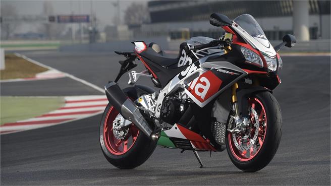

Aprilia es conocida como uno de los mejores fabricantes de chasis en el mundo, sus 54 títulos mundiales no son una casualidad. Su principal particularidad es la posibilidad excepcional de ajustar el chasis a cada piloto como opción de serie. De hecho, la nueva Aprilia es la única Superbike que permite ajustar la posición del motor en el chasis, el ángulo de horquilla, el pivote del basculante y la altura del extremo posterior, de forma natural y como complemento de una suspensión igualmente regulable. Exactamente igual que en la moto de carreras.

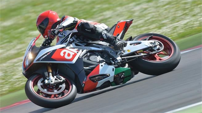

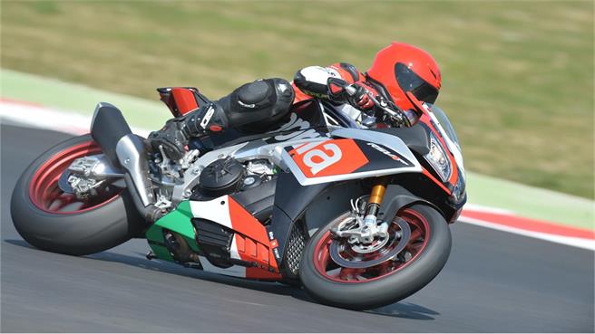

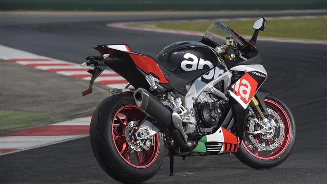

El chasis de la Aprilia RSV4 ha permanecido sin cambios importantes y utiliza elementos en aluminio prensado. En el basculante se emplea la misma tecnología de construcción del chasis.  En este caso si ha cambiado respecto al modelo precedente alargado su longitud en 14 mm para garantizar una mejor tracción y disminuir la tendencia de hacer caballitos durante aceleraciones bruscas. El incremento sustancial de potencia es otra de las razones que por el incremento de potencia se han redistribuido los pesos en la moto. El motor está montado en la posición más baja posible que permiten los ajustes del chasis, mientras que la suspensión también se ha adaptado en sus settings.
La verdad es que esta RSV4 es una moto muy muy fácil y predictiva. Se conduce de una manera muy fácil y sin esfuerzo. Es realmente sorprendente la capacidad para tumbar en las curvas, moto gira como pocas motos que haya podido probar. Es una moto muy compacta y que cuando más rápido vas más bien te lo pasas. La sensación a veces es de no saber dónde está límite pero sin llegar a ponerte en apuros.

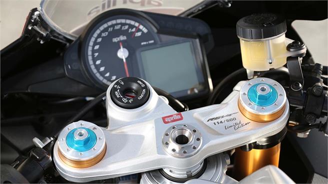

Las suspensiones en el modelo que probamos eran las ya tradicionalmente montadas en las familia RSV, una Öhlins pata negra que van de cine. Se puede tumbar aun estando frenando fuerte. La tracción que permite el nuevo basculante más largo y el amortiguador sueco es de auténtico escándalo, claro está que la tracción de este V4 lo pone todo muy muy fácil.
Las llantas de aluminio forjado también ayudan mucho a sentir esta sensación de ligereza y agilidad constante además de tener un diseño realmente bonito. En esta "versión Factory" 2015 las distinguirás rápidamente por estar anodizadas en color rojo granate.

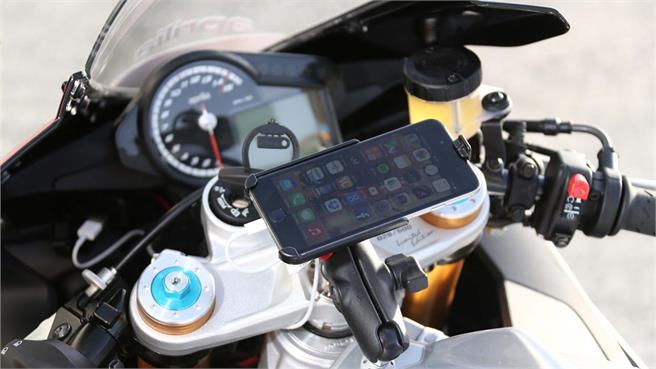

Llega la telemetría con el sistema V4-MP
Como pioneros en soluciones electrónicas que han sido siempre en Aprilia, esta vez han optado por desarrollar un sistema que permite gestionar la entrega de potencia curva a curva mediante un menú donde decidiremos en que circuito estamos rodando. Los técnicos de Noale han puesto a punto, la comunicación entre el vehículo y el Smartphone, por lo que el piloto puede cambiar la configuración de la RSV4, además de obtener consejos en tiempo real sobre cómo mejorar el rendimiento en circuito con total seguridad. ¡Alucinante!
Además las características más destacadas del sistema V4-MP permiten la configuración electrónica activa o lo que viene a ser gestión electrónica "curva a curva" que se utiliza en las carreras de SBK y MotoGP. El sistema utiliza la función GPS del teléfono y permite al sistema reconocer la posición de la moto en todo momento, cambiando automáticamente los ajustes electrónicos como el control de tracción y el anti-wheelie en función de los ajustes seleccionados por el piloto.
El sistema de asistente adaptado proporciona consejos en tiempo real para lograr con la mayor seguridad una mejor vuelta rápida al circuito con la RSV4. Gracias a la tecnología de simulación del departamento de competición de Aprilia, se puede establecer una vuelta ideal para cada circuito, teniendo en cuenta los diferentes niveles de agarre y habilidad del piloto.
La aplicación compara el rendimiento del piloto en tiempo real e indica inmediatamente la necesidad de frenar o la posibilidad de acelerar. Claro está que en cada momento no se puede estar mirando a la pantalla del Smartphone, pero sí será de gran ayuda para afinar un poco nuestra conducción y arañar algún que otro segundo al cronómetro. La verdad es que durante las cuatro tandas de 20 minutos al espectacular circuito de Misano disfruté como un loco de esta fantástica SBK. Quedé muy impresionado una vez más de lo rápido y fácil que te lo pone y además apenas te cansas aun siendo una moto con tantísima potencia.ver galeríaAprilia RSV4 RR y RF
