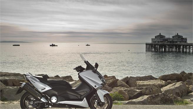

Estéticamente han querido darle un aire más deportivo reduciendo la redondez de las formas y condensando los volúmenes hacia el centro, pero sin llegar a perder ese estilo original e inconfundible que identifica al T-Max cómo la genuina forma "boomerang" de las líneas que discurren bajo el asiento. En el frontal han rasgado las ópticas hacia el centro para afilarlo. La redistribución de la luz de posición y los nuevos intermitentes, que ganan protagonismo, acaban por definir un aire más agresivo. Los retrovisores de aluminio también son de nuevo cuño, aunque un poco alejados de las manos cuando debes reorientarlos.

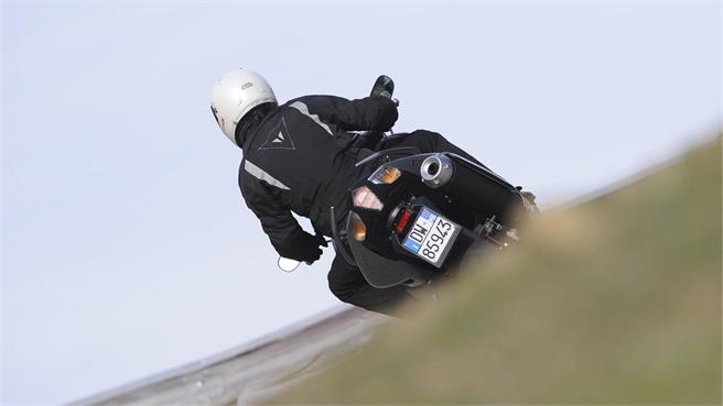

En cuanto a la zaga, siguen la inspiración "R1" con un colín afilado y el piloto trasero de tipo LED, en posición vertical. La placa porta matrículas pasa a ser de aluminio y de acabado "racing". El asiento recibe un doble afelpado. El asidero para el pasajero también es nuevo para proporcionar una mayor comodidad. Los relojes reciben un nuevo diseño de formas poligonales mimetizándose con las angulosas formas de la cúpula cuyo resultado estético, cuanto menos, resulta original. Los relojes del velocímetro y el tacómetro son analógicos y la información complementaria aparece en una pantalla central de tipo LCD. Por cierto, los botones del tablero siguen siendo demasiado pequeños para accionarlos con los guantes. Dispone de dos guanteras, una de ellas da acceso al depósito de gasolina. El espacio bajo el asiento continúa siendo el mismo.

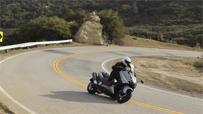

El recorrido elegido por Yamaha para la primera toma de contacto no podía ser más acertado para las características de este vehículo. Lo hemos probado en cada una de las condiciones de uso para las que ha sido diseñado.

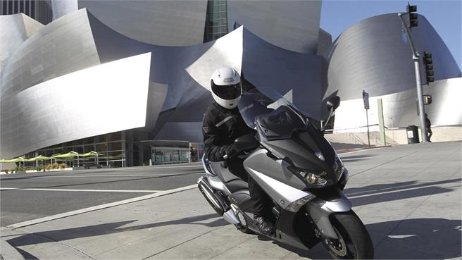

Empezamos dando una vuelta por la caótica Downtown de Los Ángeles llena de coches, atascos y semáforos. En este entorno, destaca lo poco pesado que resulta mover su dirección. No parece que pese 200 Kg. Sobre todo cuando debes sortear coches parados. La posición del manillar, ahora mucho más de moto, todavía ofrece mayor confianza. La comodidad de las suspensiones quedó patente por la City. Si aquí nos quejamos del asfalto, el de allí parece un campo de minas para motoristas. Baches de consideración, cambios de textura, rebordes de alcantarillas, ondulaciones y asfalto sucio están a la orden del día. En esas circunstancias una cosa quedó clara: las suspensiones son más que confortables. El trabajo realizado en la transmisión se nota. Las sensaciones con el gas es muy directa. También se nota la mejora en la aceleración. Sobre todo a partir de 4000 rpm. En ese punto y hasta llegar a las 6000 la reacción de respuesta es brillante. Por ciudad, notas que sigue siendo un poco alta. Aunque sobre el papel la distancia al suelo no es que sea exagerada (800mm), el problema reside en la excesiva anchura del asiento que te obliga a arquear las piernas haciéndote perder estatura.
En autopista, a velocidades "legales" en los EEUU, la protección aerodinámica es más que correcta. La pantalla, montada en la posición más baja (regulable por tornillos), protege suficientemente los hombros. Yendo ya más rápido, llegue a ver los 140 km/hora de marcador por la highway 101, la protección seguía siendo razonable. Sólo notas el aire en la parte superior del casco Nos faltó probar con la pantalla en posición alta. En total, el recorrido se acercó a los 200 km y aunque el asiento es cómodo, no es el de una rutera. Conduciendo en posición adelantada por las curvas, la tapa de la guantera del deposito de gasolina, contigua al asiento, llega a molestar un poco.

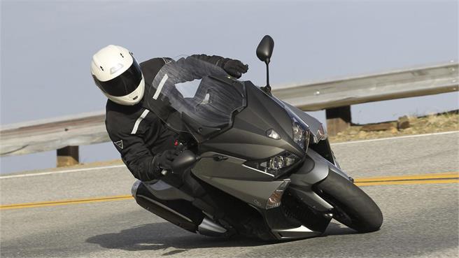

El nuevo T-Max con una posición de conducción más de moto y una buena sensación de aplomo delante te transfiere mucha seguridad, lo que sumado a su capacidad de aceleración a la salida de las curvas por encima de las 4000 rpm, la convierten en un auténtico divertimento. El freno delantero, que mantiene las características del modelo anterior, está a la altura de las circunstancias con buena potencia y tacto. El freno trasero, como ya hemos dicho, es nuevo y más potente. Aunque es dosificable y de tacto preciso, debes vigilar. Creo que hubiera sido mejor, aunque más caro, ampliar el mordiente de los dos discos delanteros.
