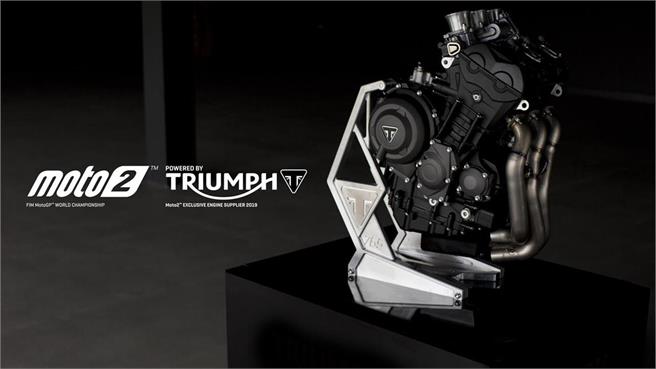

Hay Noticias que apetece poner con mayúscula. Esta es una de ellas pues se trata sin duda una interesantísima revolución para el paddock de MotoGP:  la firma británica acaba de ser nombrada suministradora única de motores para Moto2 durante 3 años.
Aprovechando la celebración del Gran Premio de Italia en el Circuito de Mugello se hizo público en rueda de prensa el acuerdo firmado por tres años entre Dorna, propietaria de los derechos de explotación comercial de MotoGP, y Triumph. Según este contrato, la mítica firma británica de motos será el suministrador en exclusiva de los motores de la categoría de Moto2TM a partir de la temporada 2019. Triumph se encargará de suministrar una versión específica para competición del motor tricilíndrico de 765cc de la Street Triple 2017.ver galeríaTriumph subministrador único para Moto2

Partiendo de las altas prestaciones del propulsor de 765cc de la Street Triple RS, este motor específicamente desarrollado para Moto2 incorpora las siguientes modificaciones:

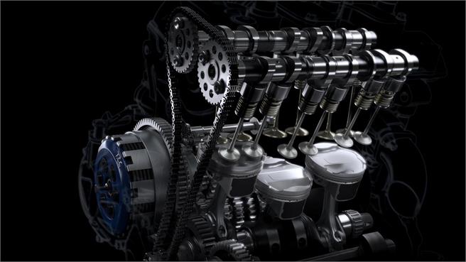

-Culata modificada con nuevas toberas de admisión y escape para optimizar el flujo de gases
-Válvulas de titanio y muelles más rígidos para incrementar las rpm
-Kit alternador de competición para reducir la inercia
-1ª marcha más larga
-Embrague asistido de competición con posibilidades de ajuste
-Centralita de motor específica desarrollada en colaboración con Magneti Marelli
-Tapas de motor rediseñadas para reducir el ancho total
-Cárter motor rediseñado para facilitar el recorrido de salida del escape

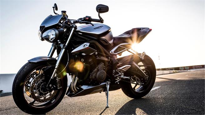

Basado en el propulsor de la nueva Street Triple 2017, el motor tricilíndrico Triumph Moto2TM de 765cc es perfecto para las exigentes condiciones y rendimiento de la más alta competición. La versión “de calle” de este motor posiciona a la nueva Street Triple al más alto nivel de prestaciones, desarrollando 123 CV a 11.700 rpm y 77 Nm de par motor a 10.800 rpm. Además de ofrecer mayor diámetro y carrera, incorpora más de 80 nuevos componentes respecto a la anterior generación de motores, como por ejemplo nuevo cigüeñal, pistones, bielas y árbol de equilibrado; también cilindros de Nikasil y rediseño completo de la caja de cambios.
El motor Triumph 765cc Moto2 con especificaciones de competición ha sido desarrollado para optimizar el flujo de gases y permitir que suba más de revoluciones que la motocicleta de serie, incrementando las prestaciones del conjunto. También se han realizado otros cambios específicos para adaptarlo a su uso en competición. No te pierdas aquí un pequeño vídeo de su funcionamiento.
