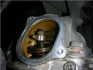

La holgura libre está fijada por el fabricante y es fundamental respetarla para que nuestro motor rinda al máximo, ya que de esa holgura depende que las válvulas de admisión y escape se abran en el momento preciso. Con el uso del motor, la holgura se desajusta y cuando es inadecuada suelen producirse en la zona de la culata sonidos como martilleos o explosiones en el escape en las retenciones. Estos síntomas suelen indicar que los balancines abren la válvula a destiempo y repercute a la larga en averías importantes además de la disminución de rendimiento del motor.
En motores sencillos los balancines suelen contar con unos tornillos roscados (o taqués) en sus extremos que empujan la cola de la válvula. El reglaje de válvulas se realiza en este caso actuando sobre este tornillo e inmovilizándolo posteriormente con una contratuerca. Otros motores cuentan con pastillas calibradas para el reglaje de la holgura libre y, cuando las pastillas dejan demasiada holgura, deben sustituirse por otras del espesor adecuado en función de la holgura deseada. La holgura libre se mide con galgas, que son láminas metálicas con un grosor calibrado y marcado en cada una de ellas (habitualmente en centésimas de milímetro) y que vienen agrupadas en juegos con espesores entre 0,05 mm y 1 mm o 2 mm.
Esta operación no es complicada aunque necesita ser realizada con el motor frío. Por supuesto, debemos seguir siempre las indicaciones del fabricante antes de realizar la operación. No tiene por qué ser siempre el mismo valor de holgura. Las herramientas necesarias muchos las tendréis en casa ya que con unas llaves fijas y de vaso para los tornillos de la culata o de la tapa del balancín, un alicate de punta fina para sujetar el tornillo del taqué, un juego de galgas de espesores (que cuesta unos 12 euros en una ferretería), y, sobre todo, paciencia la primera vez, podréis afrontar esta tarea con garantías de hacerla correctamente.
