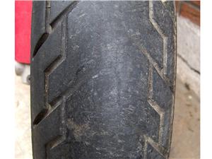

Por último: las ruedas. Revisa su estado y asegúrate de que estén en perfecta forma tanto de dibujo como de estado de la goma. Un neumático cristalizado, aunque tenga todo su dibujo intacto, sirve de poco para agarrar en piso mojado, y no digamos si te pilla la nieve o el hielo. En este último caso recuerda que mejor volver a casa en autobús que en ambulancia. Si quieres saber la ‘edad’ de tu neumático lo tienes fácil, busca en su lomo la inscripción DOT que irá seguida de varios grupos de números o letras y cuyos tres últimos dígitos marcan la semana y año de fabricación. Por ejemplo ‘DOT xxxx xxxx 347’ significará que el neumático fue fabricado le semana 34 del anterior año terminado en 7 (2007 o 1997 si fue instalada antes del 2007). Un neumático instalado más de tres o cuatro años generalmente empieza a acusar ya síntomas de cristalización y la elasticidad del caucho está ya en entredicho, lo que se aprecia en una dureza anormal y grietas en su superficie.
