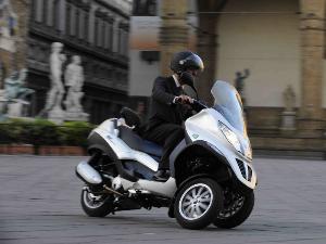

El Piaggio MP3 Hybrid será a partir de septiembre el primer scooter híbrido enchufable mundial que abrirá un nuevo mercado y un nuevo frente tecnológico en la industria de las dos ruedas liderado por el primer fabricante europeo de motos, triciclos y vehículos comerciales ligeros, eléctricos incluidos.

El sistema híbrido del nuevo MP3 es de arquitectura en paralelo, similar al utilizado por Toyota en su Prius y por Lexus en los modelos RX, GS y LS, (Honda utiliza la disposición en serie en el Insight)
No se trata únicamente de un scooter con dos motores, sino de un nuevo y avanzado vehículo que integra la tradicional propulsión térmica de bajo impacto ambiental con la motorización eléctrica de cero emisiones, que revolucionará la movilidad urbana, asegura Colaninno.
El híbrido enchufable de Piaggio ha sido desarrollado sobre el MP3, un revolucionarios scooter de tres ruedas elegido precisamente por la seguridad y estabilidad que le proporciona esta arquitectura porque es, en este momento el bastidor que mejor soporta el incremento de 30 kilos que suma todo el sistema híbrido (motor eléctrico, batería y central inteligente).
Con esta tecnología, enteramente italiana, es el primer vehículo del mercado en lograr una reducción de más del 50% del consumo de gasolina y de emisiones de CO2.
Zona para vehículos eléctricos en Roma
El MP3 Hybrid ha sido presentado en Roma, una de las ciudades europeas que tiene determinadas zonas restringidas únicamente a vehículos híbridos y eléctricos, lo que se controla de forma electrónica en los accesos, a las que este Piaggio tiene libre acceso.
En estas zonas, cada vez más amplias, Piaggio híbrido puede circular en modo totalmente eléctrico, mientras que fuera de ellas utiliza la propulsión híbrida con las prestaciones de un mega scooter medio, de 250 c.c..
Cada vez que se necesita una fuerte aceleración, como sucede en las salidas desde parado, el motor eléctrico entra en acción y ayuda al propulsor térmico, dándole prestaciones superiores hasta en un 85% a las de un 125 c.c. convencional.
El sistema se gestiona a través de un acelerador electrónico, sin cables (es la primera vez que se instala en un scooter), y de la electrónica de a bordo, denominada VMS (Vehicle Management System), que decide, sobre las condiciones reales de uso, la cantidad de potencia que transmiten el motor térmico y el eléctrico, con el objetivo de optimizar las prestaciones y el consumo.
El cambio a motor híbrido o eléctrico puro se realiza con la pulsación de un botón selector de las diversas modalidades operativas: dos híbridas, una de ellas para recarga en marcha, y dos eléctricas, una para la marcha atrás.
