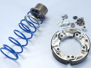

Con el kit Speed Clutch, el embrague se hace regulable gracias al simplísimo sistema de reglaje de los muelles, que permite regular el régimen de inserción para adaptarlo tanto a vuestro scooter si está preparado para las carreras en pista, como a vuestras características de conducción. La mezcla del material de fricción de los discos contiene resinas tecnológicamente avanzadas, haciendo que el grupo del embrague sea más modulable y extraordinariamente resistente a las temperaturas más elevadas, garantizando sus prestaciones durante mucho tiempo. El kit de embrague Speed Clutch comprende 5 discos con los correspondientes muelles, que deben montarse sobre la plancha del embrague original.
El muelle de contraste Polini es un 20% más duro que el original. El Evo-Slider Polini, fabricado en material compuesto antichoque y autolubricante, permite al muelle de contraste deslizarse de forma constante, eliminando el exceso de torsión del muelle. Además, favorece el deslizamiento y la progresión de la polea de contraste sobre la leva. El kit elimina el problema del límite de elasticidad del muelle original.
PVP:
Kit embrague y muelle POLINI para GILERA GP800  118,15 €
