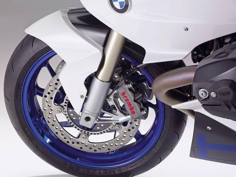

El nuevo escape de acero inoxidable está por primera vez montado debajo del asiento. De este modo, la moto es muy esbelta en la parte inferior, lo que permite una mayor libertad de inclinación y el montaje de un spoiler del motor de material sintético reforzado con fibra de carbono, ventajoso para la aerodinámica y salta a la vista por el diseño definido de la cola de escape. Otra característica exclusiva de la competición es el asistente de cambio, junto con la caja de seis marchas de relaciones cerradas, que permite un paso rápido a la marcha superior sin soltar el gas y accionar el embrague. Esta es la primera vez que se ofrece esta tecnología en una moto fabricada en serie. En cuanto al chasis, se utiliza suspensión deportiva Öhlins completamente regulable y un sistema de frenos Brembo, con pinzas monobloque radiales fijas de cuatro pistones en la rueda delantera.
