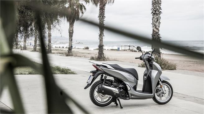

Su elevado precio (5.689 euros) posiblemente incluya cierto tributo “aspiracional”, palabro que los de marketing relacionan con el estatus; eso de cómo nos vemos a nosotros mismos y de cómo queremos que nos vean. ver galeríaHonda Scoopy SH300iFotos: María Pujol Pero también os digo que tras una semana de uso, he de reconocer que su interesante y equilibrada combinación entre prestaciones, practicidad, versatilidad y facilidad de uso, hacen de él una herramienta con no poco sentido.

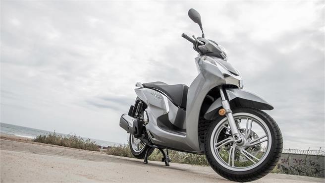

ver galeríaHonda Scoopy SH300i Empezando por la ciclo, decir que el chasis es completamente nuevo, la distancia entre ejes crece 16 mm, el recorrido de los amortiguadores se reduce en 10 mm, el motor lo inclinan hacia abajo un grado y aumenta la distancia que separa el asiento del suelo (de los 785 mm se ha pasado a los 805 mm). El SH 300 es ahora más largo y más alto. Lógica consecuencia al crear un “ambiente” para el casco. En el motor han reducido las fricciones internas (cojinetes, alternador, sistema de lubricación) y redefinido el flujo de gases (árbol de levas, escape, etc.) Honda explica con orgullo que el consumo se ha reducido en casi un 9% y que cumple con la normativa anticontaminación Euro 4. Es la primera Honda que lo consigue.El motor es menos molinillo. Empuja antes y con mayor patada En cuanto al rendimiento, han buscado mejorar la elasticidad. Pierde casi 2 CV (ahora ofrece 25,15 CV). Ha sido el precio a pagar para mantener –casi sin mermas- el valor de par motor máximo (2,6 Kgm)- y conseguir que llegue ¡1.000 rpm antes! Y eso es importante. El motor ahora es menos molinillo. Empuja antes y con mayor patada en la zona de trabajo habitual. Los CV’s perdidos estaban arriba del todo.ver galeríaHonda Scoopy SH300i De los detalles estéticos y de acabado hablaremos después. Así que, sin más preámbulos, vayamos a la prueba.

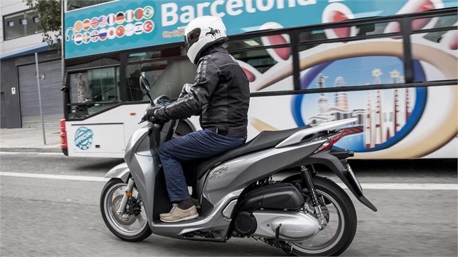

Sé qué recurro al tópico y lo siento, pero como buena Honda, todo está en su sitio.ver galeríaHonda Scoopy SH300i Entre coches es un auténtico diablillo. No parece un 300. Según los datos oficiales, es incluso 12 mm más estrecho (728 mm) que los ya de por sí estrechos Scoopy 125 y PCX. El asiento está alto. Con mi 1,75 de estatura, si quieres apoyar completamente los pies en el suelo, debes adelantar la posición para aprovechar la parte estrecha del asiento y reducir el arqueo de las piernas. Sentado en el centro no fui capaz de apoyar por completo los pies en el pavimento.
Arrancando, la entrada de par es fácilmente dosificable. Maniobrando a poca velocidad entre los coches parados, apenas hay traqueteos al abrir y cerrar el gas. El conjunto embrague/variador está muy bien resuelto teniendo en cuenta que debe lidiar con el par motor de un 300. Zigzagueando, el brillante giro de manillar -90º de punta a punta- le confiere una maniobrabilidad excepcional. Si abres gas con vehemencia en parado, el SH300 responde de forma directa y contundente. Hay veces que el pegajoso Metzeler Feelfree tiene problemas para aplicar todo el par que le llega. En seco casi no derrapa, pero ojo con hacer el tonto en mojado o sobre asfalto con pintura.ver galeríaHonda Scoopy SH300i
