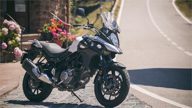

La V-Strom viene de atrás, de 2004, de la época de las vacas gordas, de los motores en V y el aluminio a discreción. Sin grandes cambios estructurales, pero con acertados retoques técnicos y estéticos, esta DL 650 V-Strom se ha convertido en uno de los modelos más apreciados por la comunidad. Y si a la perfección se llega por aproximación Suzuki, desde luego, no ha parado de aproximarse.ver galería

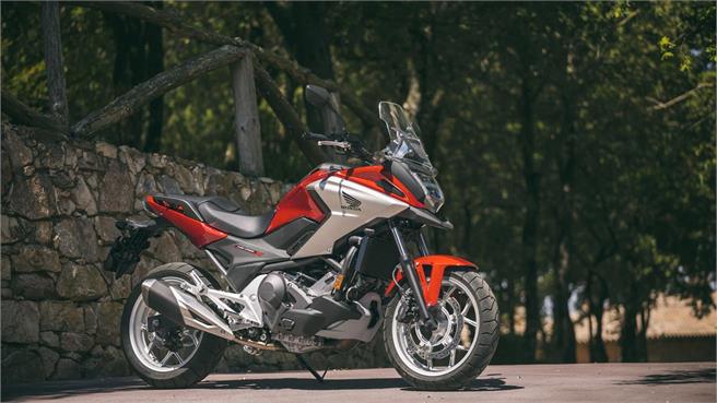

Al detalle
Antes de arrancarlas, como siempre, las compararemos en parado. Comparten algunas características importantes como el espacio del salto de chispa (270º-450º) –igual que los twin de Ducati-, que condiciona, en parte, el tacto del motor, los recorridos de suspensiones (sobre los 150 mm en todos los ejes) y el valor del avance de la dirección (110 mm).
A partir de ahí las similitudes empiezan a escasear. El motor de la Suzi es un V a 90º y el de la Honda es un paralelo en línea. La V-Strom cubica 645cc y la NC 745cc. La Suzi rinde 70,72 CV y la Honda 54,82 CV. En la Suzi el valor de par máximo llega a 6.500 rpm y en la Honda a 4.750 rpm. No sigo. Hay más diferencias, pero esta última, como después veremos, va a ser determinante.
En la parte ciclo, destacar el empleo de aluminio en el chasis y en el basculante por parte de Suzuki. Honda ha recurrido al más económico y pesado acero para ambos elementos.ver galería
Con los frenos, Suzuki opta por el clásico doble disco delante y Honda por un mono disco sobredimensionado.
En las ruedas, Suzuki opta por una llanta delantera de 19’ y un perfilado neumático de 110/80, mientras que Honda recurre a la medida habitual en las naked: 120/70-17. Detrás, Suzuki monta un 150/70-17 y Honda un 160/60-17. Suzuki apuesta por unos neumáticos más altos y estrechos. Curioso. Veremos qué pasa en marcha.
Con el peso, Suzuki se lleva el gato al agua con 214 kg en orden de marcha -el empleo de aluminio rinde sus frutos-. La Honda DCT pesa 230 kg. O sea, dieciséis quilos más. Son kilos.
En cuanto al programa de mantenimiento no hay grandes diferencias. Tras la primera revisión a los 1.000 km, deberás acudir al taller cada 12.000 km. En cuanto al precio de adquisición tampoco. Ambos fabricantes piden 8.600 euros. Aunque la NC 750 X sin DCT, con idénticos acabados y rendimiento, cuesta 800 euros menos.
Acabados y terminacionesver galería
Comparando la calidad de los plásticos, la tornillería, los acabados y las entregas, no hay grandes diferencias. Quizá Suzuki se ha esforzado algo más en la pintura. Lo digo por el depósito de gasolina –en la Honda está escondido- y por el acabado de los cárteres –Honda cubre una parte con molduras de plástico-.
En cuanto a la iluminación, Honda recurre a la tecnología LED en todos sus componentes salvo en los intermitentes. Suzuki ha optado por las clásicas bombillas de incandescencia con excepción del piloto trasero, que es tipo LED.
El cuadro de relojes de la Suzuki es más elaborado. Salta a la vista. No sólo por el tamaño, también por la distribución de la información y por la gestión de la misma desde una botonera situada en la piña izquierda. Posiblemente su diseño sea un tanto anodino, pero es uno de los cuadros más claros y funcionales que recuerdo. En la Honda, el formato es totalmente digital. Está bien ejecutado. No hay problemas de contraste, solo que algunas grafías son demasiado pequeñas. En cualquier caso, lo verdaderamente criticable de los relojes de la NC es que sigan manteniendo los botones de navegación en el cuadro en vez de llevarlos en las piñas. Una solución que te obliga a soltar la mano del manillar para recabar información.ver galería
Resumiendo: los acabados están en consonancia con los nuevos tiempos de plástico y precio. Las diferencias no son importantes salvo por el detallazo del aluminio en el chasis y el basculante de la V-Strom.
