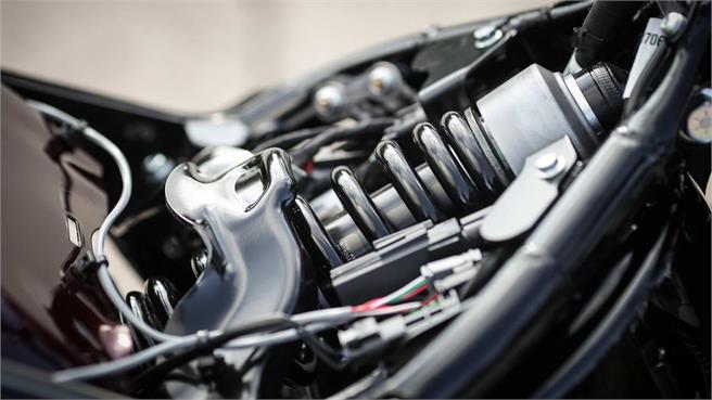

El amortiguadorver galeríaEl mayor proyecto de desarrollo de HD
Debajo del asiento del piloto y justo donde en las antiguas softails estaba el depósito de aceite, encontramos un amortiguador regulable, que en muchos modelos se ajusta desde el lateral derecho de la moto y en otros obliga a quitar el asiento.
Ninguno de los que rodamos durante la prueba lo hicimos con pasajero, con lo que no hizo falta regularlo... tampoco es que lo necesitáramos. Rodando todo lo rápido que el roce de los estribos contra el asfalto permite tomar una curva las motos van perfectas, sobre todo si lo comparamos con sus inmediatas predecesoras. Si vamos un poco más atrás, como en mi caso, que soy el propietario de una Softail Twin Cam 88, entonces el cambio es para echarse a llorar... al volver a casa.
Debajo del amortiguador está la batería, rodeada de la electrónica de la moto. El depósito de aceite ha desaparecido. El aceite, como ha ido en las dynas toda la vida, va dentro del nuevo Milwakee-Eight, un motor que las touring de la marca estrenaron con éxito en el 2017 y que permitió a los americanos superar la rigurosa normativa Euro 4, ya que contempla la posibilidad de ser refrigerado por aceite. En la nueva Softail se ha hecho integrando magistralmente un discreto radiador en la cuna inferior del chasis.
