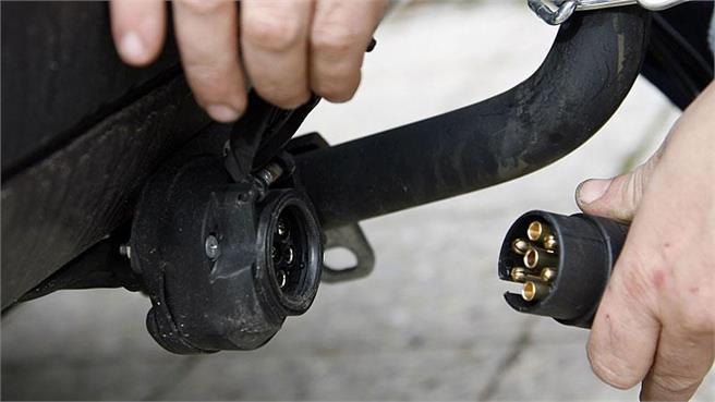

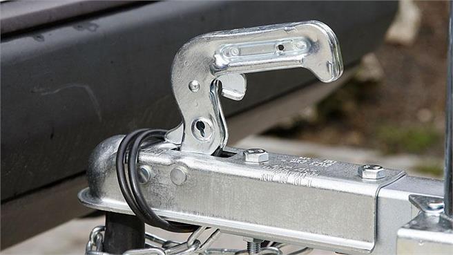

Engancharemos bien el carro o remolque al coche introduciendo el enganche en la bola, con la cadena de seguridad puesta y el enchufe de luces de remolque bien conectado. Asegúrate que la rueda de apoyo delantera (jockey) esta arriba. Apriétala fuerte en su cierre y con la manivela a tope hacia arriba. Se puede soltar y se destrozará al dar contra el asfalto.

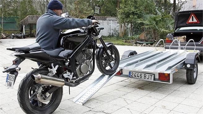

De una sola moto
Hay clases de remolques de todos los tipos y colores. Tienes remolques de una sola moto que irá en el centro, remolques de hasta tres motos, con suelo o sin suelo (sólo los carriles) y remolques cerrados. Estos últimos suelen ser caros, aparte de necesitar mucho espacio para aparcarlo. Eso sí, nunca se caerá de ellos nada en la carretera y te permiten llevar dentro muchas cosas, aparte de las motos.
De tres motos
El más común es el de tres motos con suelo y sin cerrar. Con estas condiciones resulta más útil: puedes, ocasionalmente llevar otras cosas sobre la plataforma, son más fáciles de atar las motos -te puedes subir a su lado- y a la hora de aparcarlo puedes, con cuidado de no romper los pilotos, ponerlo de pie contra una pared. El nuestro es de marca Urbeni, que nos lo ha cedido para estas fotografías.

- Puedes arrancar el motor y, cogiendo el embrague y con tacto, ayudarte a subir la moto al carro en primera; pero cuidado con que se te escurra el embrague. Y por habilidoso que seas, no lo hagas montado en la moto. Para bajarla, mano en el freno y ten en cuenta que el aluminio de la rampa, aunque tenga algún dibujo antideslizante, puede resbalar.
- Cuidado si tienes que cargarla o descargarla en lluvia o con las ruedas mojadas. El aluminio resbala mucho. Tanto las ruedas de la moto como tus zapatos pueden patinar.

- No te olvides de comprobar bien el enganche del remolque al coche. No suele ocurrir, pero se puede soltar. Una buena forma es cuando está colocado tirar de la barra hacia arriba.
