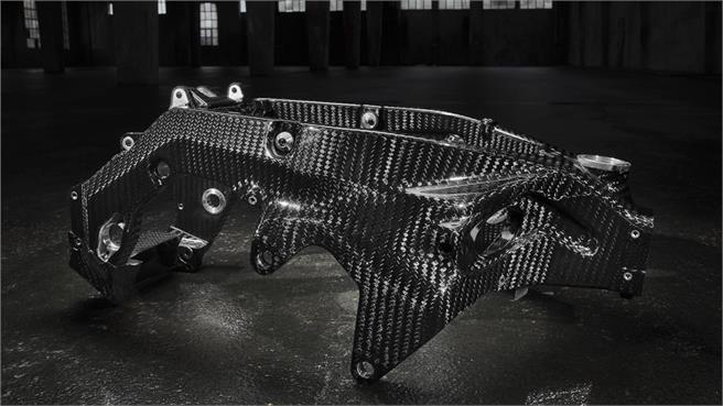

Su característica más destacable es el uso intensivo de la fibra de carbono. La totalidad del chasis se ha conformado con ese material, de ahí que tan solo pese 7,8 kg. Material que también se ha empleado en las llantas y en el carenado. El peso total declarado, con todos los llenos, es de tan solo 171 kg. Una cifra brillante. Baste decir que una MotoGP, en las mismas condiciones, solo pesa 14 kg menos.ver galería
